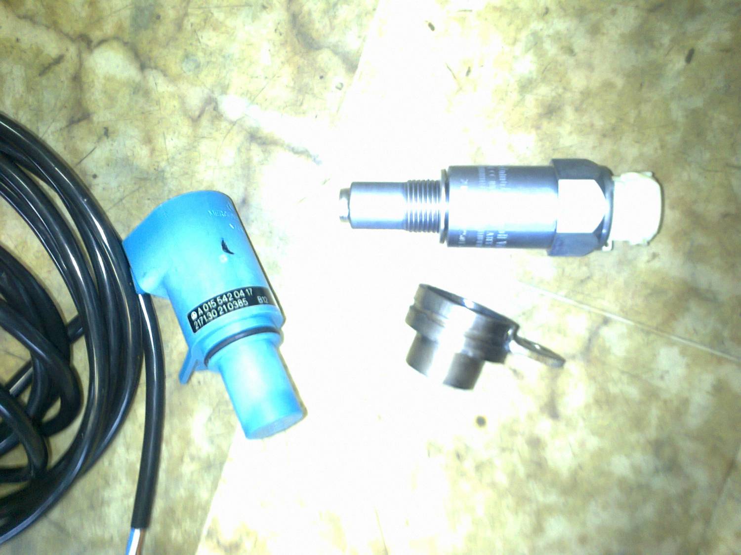

Stalker890Дата: Суббота, 21.04.2012, 16:16 | Сообщение # 66
ТАКОЙ ДАТЧИК ТОЧИТЬ НЕ НАДО
Прикрепления: 8305545.jpg (132.4 Kb)
Сообщение отредактировал Stalker890 - Суббота, 21.04.2012, 16:19
АндрейДата: Воскресенье, 22.04.2012, 15:08 | Сообщение # 67
Вот такой который слева с проводом и был. На одной машине зазор 3 мм, на другой 4 мм
