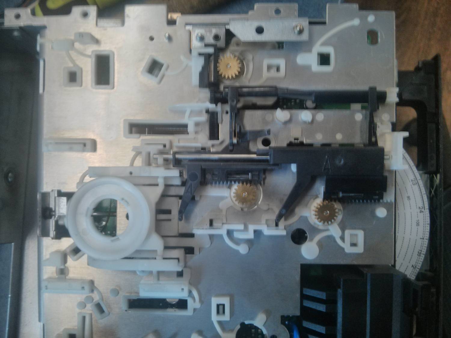

bondik1987Дата: Пятница, 16.10.2015, 12:55 | Сообщение # 78
Сообщений: 98
Никак мне не победить этот тах(
По поводу рваной шайбы разобрался, моторчик не попадал в пластмассовые зубцы. поправил в ручную - все встало на место. Собрал. все жужжит, но! опять 9062 ошибка и на шайбе пишет какую то чушь.
Сфоткал. Гляньте опытным взглядом - может увидите - что не так. Фотка чутка не в фокусе, но вроде видно все.
Прикрепления: 6711289.jpg (122.4 Kb)
LynxДата: Пятница, 16.10.2015, 13:18 | Сообщение # 79
Сообщений: 130
Цитата bondik1987 ()
пишет какую то чушь
Какую?
Мы привычно плевали на любой копирайт

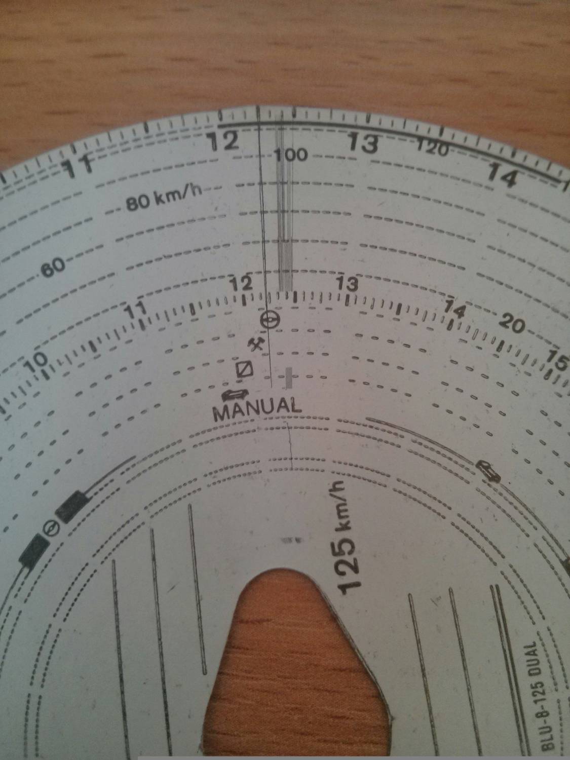

bondik1987Дата: Пятница, 16.10.2015, 13:27 | Сообщение # 80
Сообщений: 98
Ну вот. Это тест с программатора. 1,5 км на 40 км/ч и 3,5 на 100 км/ч
Прикрепления: 9261493.jpg (121.9 Kb)
paylusДата: Понедельник, 19.10.2015, 11:32 | Сообщение # 81
Ну вот. Это тест с программатора. 1,5 км на 40 км/ч и 3,5 на 100 км/чПрикрепления: 9261493.jpg(122Kb)
Такого к сожалению ни разу не было. Тут по-ходу датчик слежения за скоростью не работает, что стрелку ганяет от 0 до определённой скорости постоянно. Если разберёшься - дай знать, будет дополнительный опыт unsure
