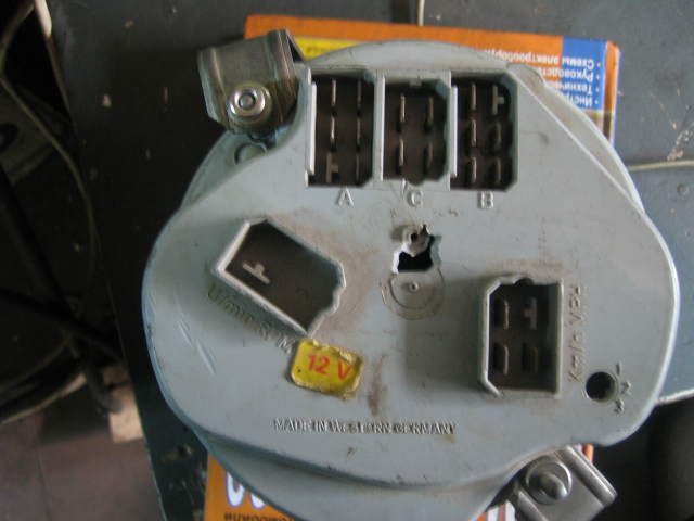

Кто подскажет распиновку на тахограф Lucas Kienzle. Заранее благодарен

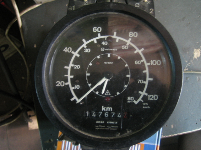

АндрейДата: Вторник, 06.03.2012, 13:40 | Сообщение # 3
Извеняюсь надо было сразу приложить фото.
Прикрепления: 2776898.jpg (144.3 Kb) · 4091007.jpg (158.9 Kb)

действительно надо было сразу фотчки выложить )) давно такой динозавр в руки не попадался... На память только вход импульсов помню - на разьеме "km/h" контакт что по диагонали от пустого контакта, разьем питания - А, подробнее только после праздников смогу выложить, если народ не опередит

AzazellOДата: Среда, 07.03.2012, 02:46 | Сообщение # 6
Сообщений: 128
Если человек спрашивает - значит есть проблема!!! почему бы не подсказать?????
я лично просто подзабыл... но насколько припоминается - контакт А см. по фотке: левый ряд - "-", правый ряд - "+" (сверху вниз - постоянный, свет, зажигание)

lemesergДата: Среда, 07.03.2012, 15:01 | Сообщение # 8
A2 +
A3 подсветка
А4 зажигание
А5/6 масса с минусом
Датчик:
2 - +
3 - -
4 - сигнал
