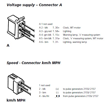

Цитата vlad323097 ()
подскажите kienzle 1314 в колодке В нет контактов када датчик подключать?
В 1314 датчик подключается не к В разъему, а к разъему который подписан Km/h MPH

Вот распиновка
Прикрепления: 7785917.jpg (42.1 Kb)
