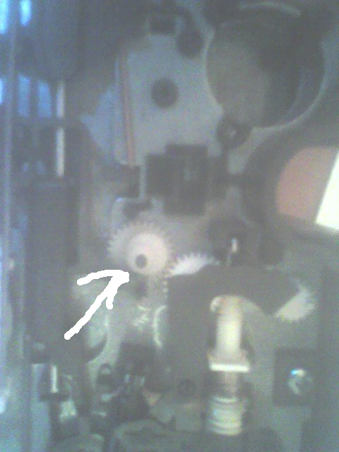

первый мой 1319.
пришел с проблемой - не принимает шайбы.
разобрал. видно поковырялись очумелые ручки. выставил шестерни механизма подъема самописцев и "груш".
недостает какой-то части на кулачке самописца занятости водителя.
подскажите пожалуйста.
фото с мобилы. извините за низкое качество

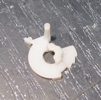

Там упор нужен, они иногда отваливаются.
Но раз уже кто-то полазил...

честно - эти упоры довольно часто становятся проблемой этих тахографов, поэтому их и выбрасывают - из-за них подклинивает нижняя вращающаяся часть и режим работы начинает либо постоянно гнать жирную полосу либо постоянно тонкую, ничего удивительного что его выбросили, у нас тоже машин с 20 таких было и мы сами тоже их выбрасывали. так что то, что его не хватает - это уже значит что был клин. на место его ставится скоба вот и все проблемы исчезают

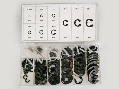

Чертежа нет, да и тахографы довольно редко эти приходят, скобы выглядят так (рисунок)
Ставятся на место выброшенного упора. Для надёжности можно ещё капельку клея капнуть.
