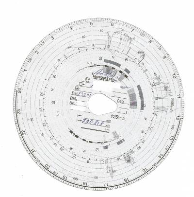

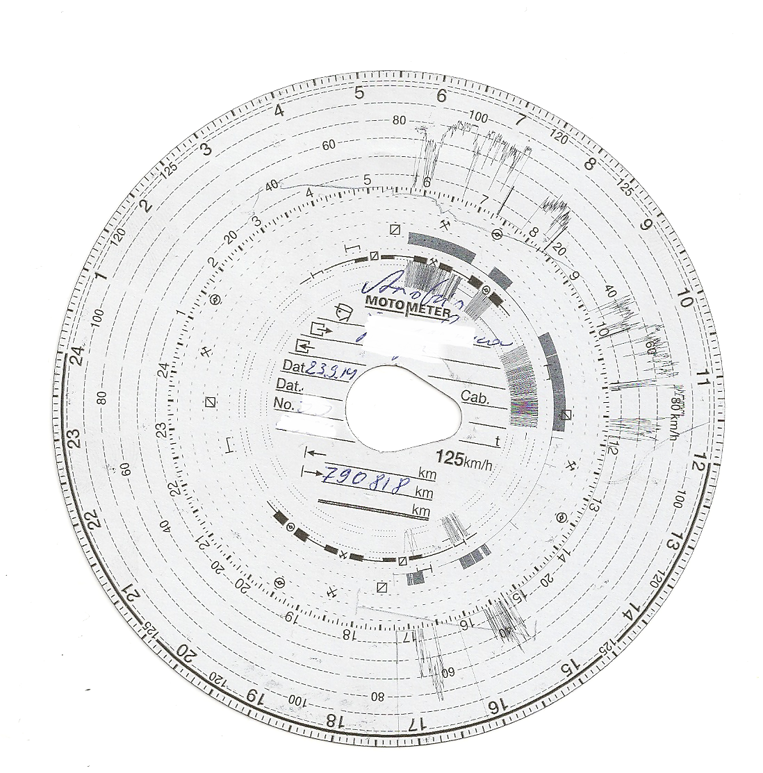

Всем привет! Суть проблемы в следующем. Приехала SCANIA c 24 тахографом, водитель жалуется, что за 2 дня проехал 4000км, по факту всего 200км. Активных ошибок не было. Считал ошибки с памяти, 423 и 822 на датчик, больше ничего не было. Стер ошибки, активировал датчик, после этого покатался полчасика и ничего не произошло. Шайбу этого дня прикрепил, по ней видно, что поле с пройденным расстоянием неестественно часто заполнено и местами пропадает сигнал с датчика. В 4 часа я ему стер ошибки и поехал кататься, там все идеально. Я 90% думаю, что это датчик, саму таху снял с машины и проверяю со своим датчиком, на стенде. Может таха глюканула? Сейчас отпустило, но не факт,что не повториться.  Если у кого-то была похожая проблема, прошу поделится опытом!

Подмотка тут не причём. Водила, что сам приехал сдавать себя? Это проблема с датчиком, так называемый "дребезг". Да ещё и 822 и 423 говорят сами за себя, что датчик кончается.
Stalker8901195Дата: Четверг, 25.09.2014, 18:22 | Сообщение # 6
особенно на шайбе, пройденного пути,и не понятные скачки ?
Hrust7990Дата: Четверг, 25.09.2014, 20:01 | Сообщение # 7
Сообщений: 303
Все верно, датчик "кончается"! Спасибо citr, тоже на датчик думал. С моим датчиком он откатал на стенде " на ура!" Поставил ему свой, покататься, т.к. спешил человек. А его датчик воткнул на стэнд со своей тахой, он сегодня и проявил себя. Остальные - не угадали.

Первый раз такое, скоростной режим пишет,но есть разрывы,а пройденный путь черти что!
Датчик или работает или нет, и на шайбе должно быть ровно !
