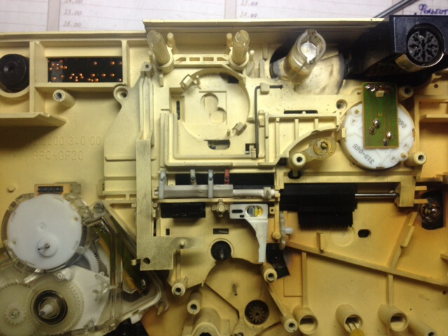

Буду благодарен за помошь.  Я с этим тахографом на Вы. Нужно поменять шестерню привода одометра, оплавилась от лампочки. Как снять часть тахографа что светлым цветом на фото? Нужно ли разбирать заднюю часть, есть ли какие подводные камни?

Stalker8901195Дата: Пятница, 12.12.2014, 22:06 | Сообщение # 2
надо,до платы ,подводный камень один "усы" вкл режимов работ !После сборки проверь что бы на мести были,а то плате настанет "кирдык"
DensyДата: Суббота, 13.12.2014, 10:27 | Сообщение # 3
А ведь действильно до платы пришлось разбирать и про режимы верно. Stalker8901195, ты оказывается не толко флудить можешь, респект! smile

soltisa1Дата: Суббота, 13.12.2014, 14:19 | Сообщение # 4
Сообщений: 125
лишнего не слабую кучку разобрал
свежую шестерню навернули польского производства!
Stalker8901195Дата: Суббота, 13.12.2014, 14:27 | Сообщение # 5
у каждого "своя кучка " лишнее когда остается на столе
DensyДата: Суббота, 13.12.2014, 20:35 | Сообщение # 6
Победил я этого зверя. Лишнего ничего не разобрал, на столе ничего не осталось. soltisa1, ты не ту шестерню имеешь ввиду. Оплавилась шестерня, которая непосредственно перед одометром стоит( см фото)   Пока не распотрошишь весь тахограф ее не поменяешь, причем еще пришлось приклеивать часть корпуса, который ломануло оплавившейся шестерней.
