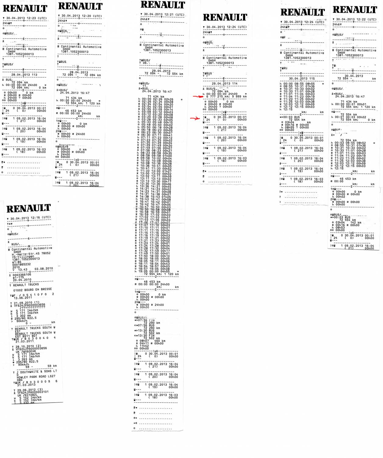

На распечатке из карты водителя пробег за сутки - 6777215км.
По словам водителя утром обнаружил, что карту прибор выплюнул. Установил карту снова и поехал. Потом сделал распечатку, а там - вот такое вот.
Помогите разобраться. Я уже весь мозг себе сломал.
Прикрепления: 2149748.jpg (236.6 Kb)

надо файлы смотреть, потому как на самом деле там не 6млн, а 16777215. А вот почему так получилось надо посмотреть

но ведь с прибора распечатка вроде как адекватная

в данном случае нет. Не влезла первая цифра "1". Тут могу предположить, что была проблема с записью на карту, в резальтате блок данных по пробегу оказался пустым, а точнее заполнен FF FF FF, что в результате и дало 16777215. А т.к. суточное максималка 9999, его и вписало под потолок. Смотреть ошибки по безопасности и наверное снимать таху с эксплуатации...

а проблема с записью и была. Судя по всему таха "потеряла" внутри себя карту, выплюнула её + 24-я ошибка. И водила ещё про 43-ю говорил.
Надыбал я тут софтинку tachofileviewer. Простенькая, бесплатная, работает DDD.

24 ошибка это проблема с датчиком - непостредственно с кодирующим сигналом, который привязывает тахограф с датчиком, позможно в датчике произошло замыкание и из-за этого тахограф определил скорость машины видать как самолёта, потребуется скорее всего замена датчика, а тахограф в принципе по километражу вернуть обратно можно, но имеет ли смысл это делать, наверно проще заменить таху, а как с бортовой? в бортовую тоже вбило этот километраж? а 43 ошибка - это в тахографе карта водителя не прошла проверку на подлинность, поэтому тахограф и выплюнул её.
