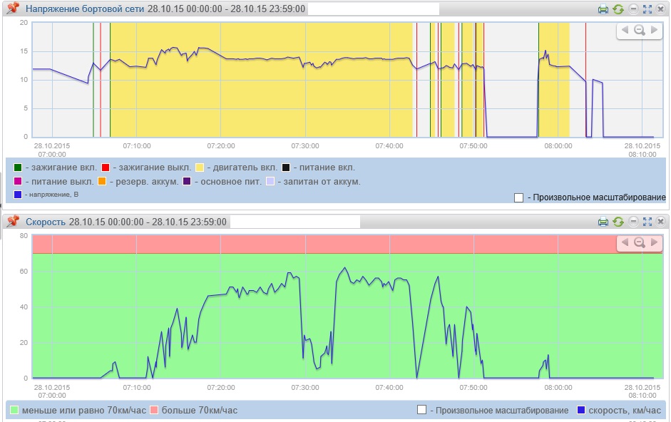

NYC2010Дата: Среда, 28.10.2015, 10:56 | Сообщение # 5
Коллеги, такие скачки напряжения нормальны для автомобилей КаВЗ во время движения?
Прикрепления: 0566565.jpg (134.1 Kb) · 6393703.jpg (134.1 Kb)
Сообщение отредактировал NYC2010 - Среда, 28.10.2015, 10:57
AK3000Дата: Среда, 28.10.2015, 14:25 | Сообщение # 6
ерунда какая-то. ну ладно падение на ноль, но падение на 10 вольт за 1 минуту это как?
- Вась, а почему в кинотеатре свет так медленно выключается?
- А это кассир вилку из розетки мееееедленно вытаскивает!
NYC2010Дата: Среда, 28.10.2015, 15:19 | Сообщение # 7
Вот и я о том же, до этого автобус полгода ремонтировался

Тут еще надо учитывать с каких точек проводки напряжение снимается,
с аккумулятора это одно, а если с коробки предохранителей то надо еще на потребителей смотреть из мощных это свечи накала, фары, вентиляторы, автономка и т.д. может просаживать проводку.
