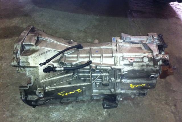

Если вы знаете то подскажите куда в крутить датчик на коробке MT82 FORD TRANSIT
Прикрепления: 9798446.jpg (125.8 Kb)
lemesergДата: Воскресенье, 17.02.2013, 20:57 | Сообщение # 49
Перед тем как вкручивать, я бы подошел к коробке с другой стороны, честно smile
А потом ввернул бы туда 19,8мм smile
UA6-108Дата: Воскресенье, 17.02.2013, 23:26 | Сообщение # 50
Сообщений: 82
Сергей прав. Если коробка с палкой 5-ти стутенчатая. у основания хвостовика есть пробка под торрекс 50. туда ставится датчик 19. 8 мм. А если 6-ти ступка с переключателем скоростей на торпеде сдругой стороны коробки есть две пробки, одна заливная, другая для датчика под внутренний шестигранник 8мм.И датчик при любой тахе туда ставится 63 мм с делителем 4:1. Другого варианта с датчиком нет.

MikДата: Понедельник, 18.02.2013, 01:35 | Сообщение # 53
Сообщений: 343
Цитата (lemeserg)
есть.
все верно с левой стороны по ходу движения. И всеже, датчик можно поставить не снимая КПП с авто)))))
Сообщение отредактировал Mik - Понедельник, 18.02.2013, 01:36
UA6-108Дата: Понедельник, 18.02.2013, 21:59 | Сообщение # 54
Сообщений: 82

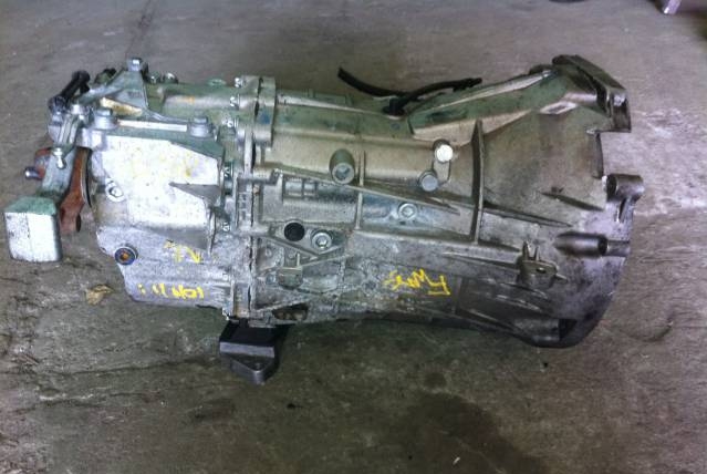

Или хотя бы сфоткать обратную сторону если уж коробку сняли.
simbaДата: Вторник, 19.02.2013, 18:29 | Сообщение # 55
Сообщений: 3
Вот с другой стороны
Прикрепления: 2148675.jpg (125.4 Kb)
Сообщение отредактировал simba - Вторник, 19.02.2013, 18:31
lemesergДата: Вторник, 19.02.2013, 19:22 | Сообщение # 56
В чем проблема то?
Прикрепления: 6185828.jpg (131.1 Kb)

PionerДата: Пятница, 14.06.2013, 08:02 | Сообщение # 59
А что это?
Мы ставили в КПП в заглушку которая на рисунках выше 63,2м с делителем 4:1 иначе импульсы зашкаливают, не удалось поставить накладной ибо нет посадочного места на хвостовике..
UA6-108Дата: Пятница, 14.06.2013, 10:45 | Сообщение # 60
Сообщений: 82
На коробке на обоих фотках четко видна черная пробка. Её выкручиваешь и ставишь датчик КИТАС 63.2 мм  с внутренним делителем 4:1. И всё. Таха работает сама по себе , а приборка сама по себе.
Добавлено (14.06.2013, 10:45)
W должен быть в порядке 14000.
