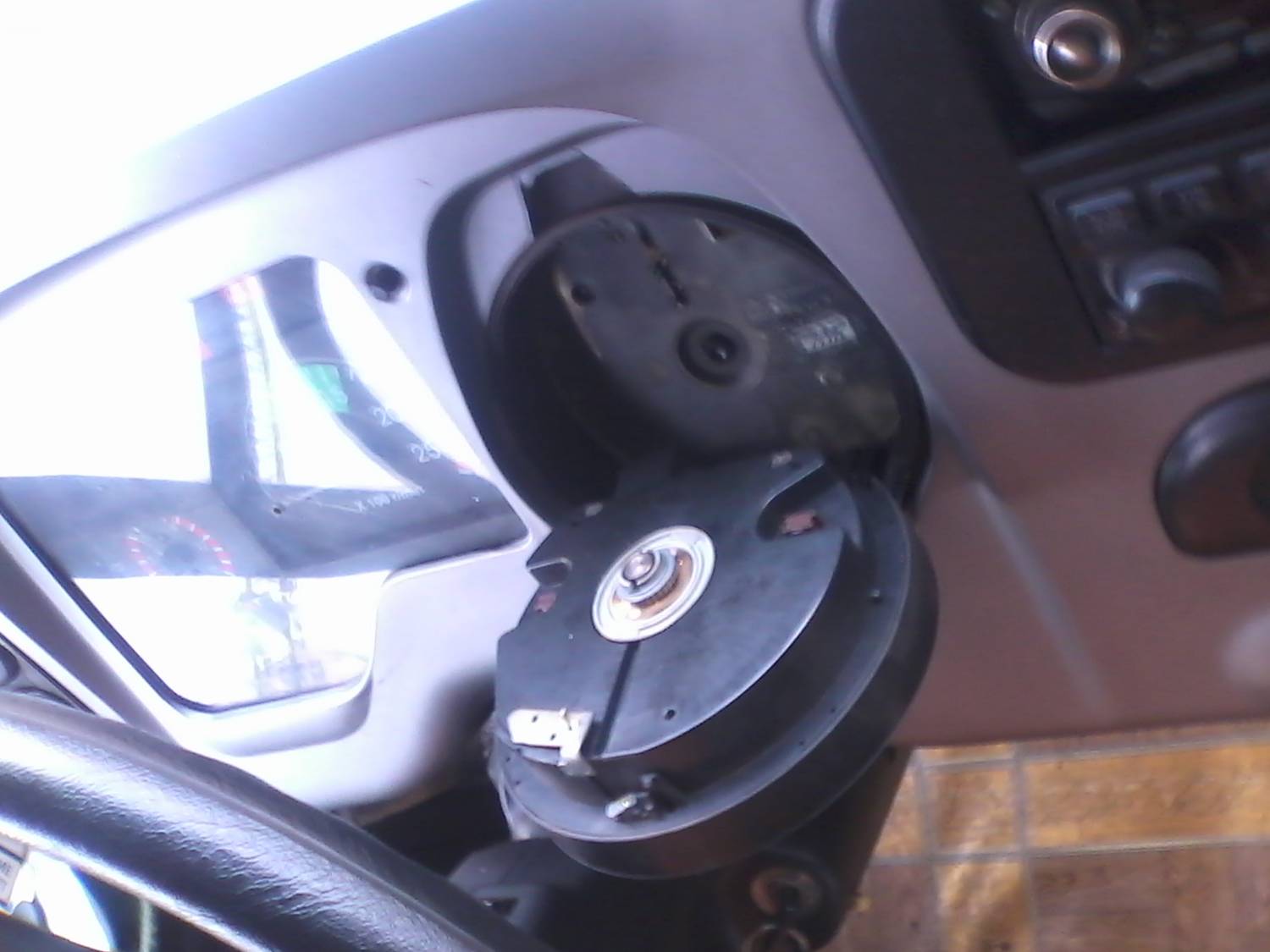

Сегодня приехал автобус Хундай с таким тахографом похожим на 1318 однако внутри нет диаграмных дисков
Прикрепления: 1385304.jpg (75.4 Kb) · 7569238.jpg (87.2 Kb) · 4104253.jpg (92.1 Kb) · 4252331.jpg (90.3 Kb)

Раньше были в Азии недельные тахографы(в отличии от суточных в Европе). Может это такой? Там вроде какая то кассета с дисками вставлялась.
lemesergДата: Вторник, 25.09.2012, 21:05 | Сообщение # 3
Это японский тахограф. Недельный. Одна белая фишка на 18 контактов. И шо там? smile
АндрейДата: Вторник, 25.09.2012, 21:41 | Сообщение # 4
Quote (lemeserg)
Что там не знаю но обещали вернуться что бы поставить европейский тахограф. Всего у них 6 таких автобусов
lemesergДата: Четверг, 27.09.2012, 22:14 | Сообщение # 5
Он работает от 3-х проводного ДС, переделывается фактически без проблем, но нужен преобразователь, если не хочешь тянуть кабель и ставить новый датчик.
