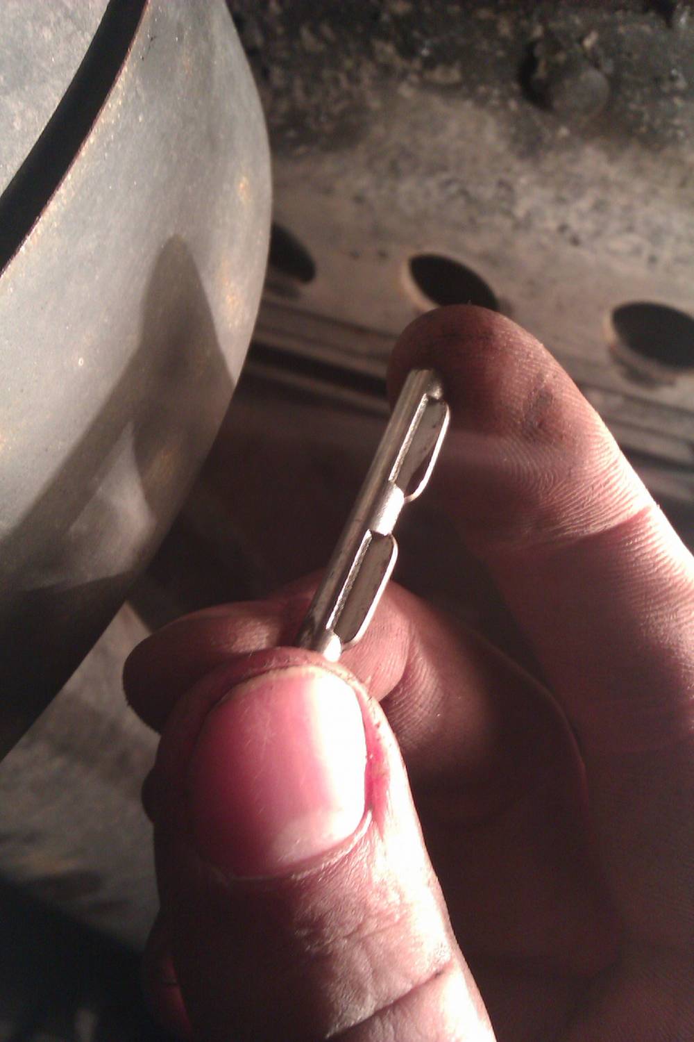

Появился клиент с парком машин из Митсубиси Фусо и Исузо. После осмотра Фусо нашли кабель с фишками А и В под панелью и спрятанный разъем КИТАС у коробки. В коробке стоит штатный датчик с иероглифами, сняли его и увидели следующее( на фото). Может ктонибудь уже сталкивался с Фусами? Как быть, точить переходник под бочонок КИТАС? И можно ли будет согласовать потом с панелью. Или ставить Руссотахаграф в автомобиль и свечку в церковь...

Сталкивались с таким авто,у Континенталя для этой машины придуман собственный переходник,но по состоянию на декабрь 2012 этот переходник не поступал в продажу на вторичный рынок,звоните официалам Фусо,они должны знать его номер,а если потерпите,надо порыться в бумагах,где-то и у меня был этот номерок.
UA6-108Дата: Четверг, 28.02.2013, 08:12 | Сообщение # 3
Сообщений: 82
Во Владимире на Лэда-СЛ есть такой переходник, называется Переходник МИЦУБИСИ.
NeznaikaДата: Четверг, 28.02.2013, 08:56 | Сообщение # 4
Такой переходник сделать - как два пальца об асфальт... Если датчик не накручивается, то точить у токоря. Сам сердечник из отвертки...

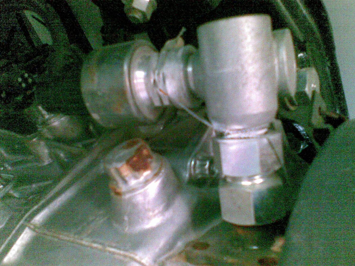

Фусо не видел, а вот КАНТЕР привлек меня своей "конструкцией" . Мимо такого чуда я пройти не смог и запечатлил ЭТО. Извиняюсь за качество, но какие тогда камеры то были на мобилах? wink Заводская установка!

Hrust7990, очень похожая конструкция! Теперь буду знать как проволоку мотать при пломбировки smile  Заказали переходников-будем смотреть что получится. batman
