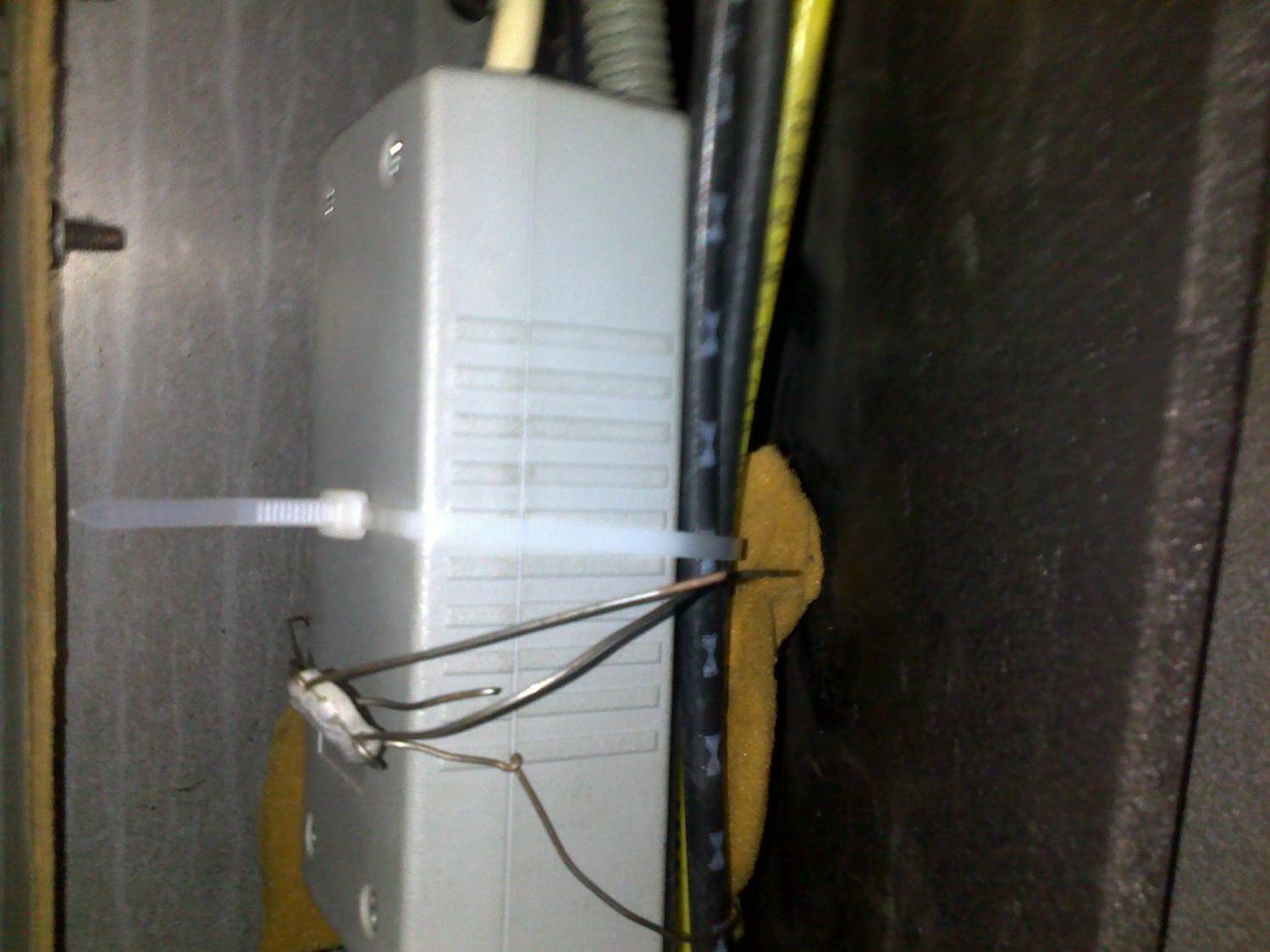

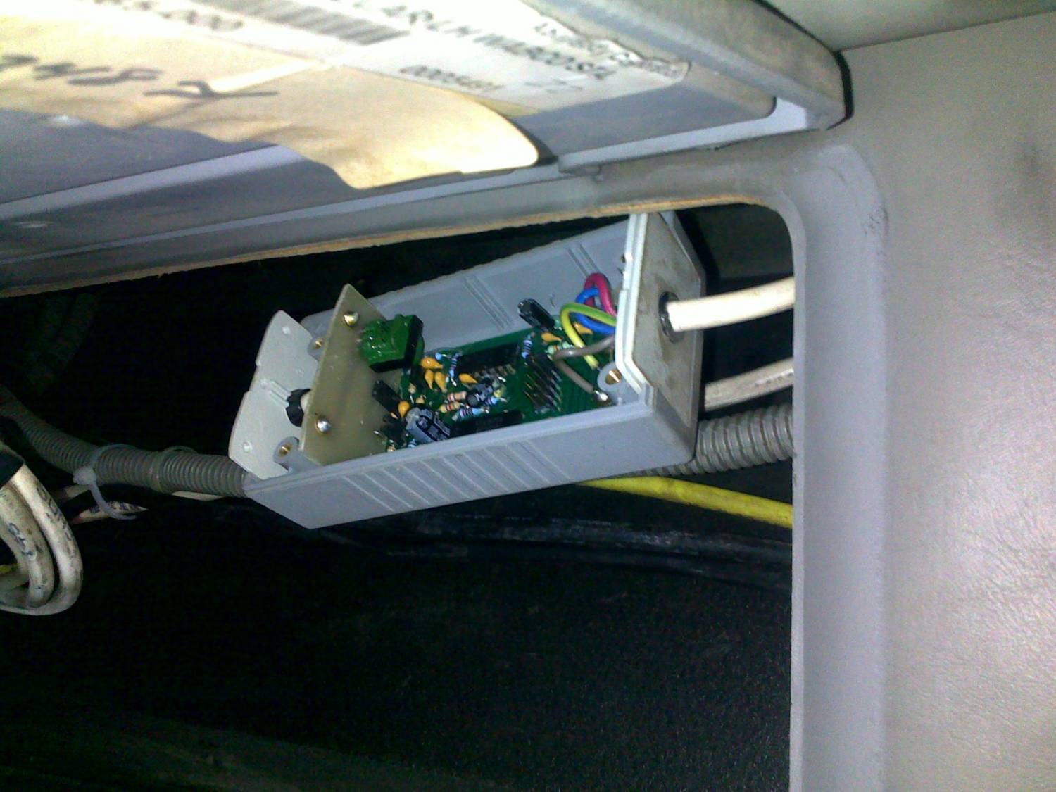

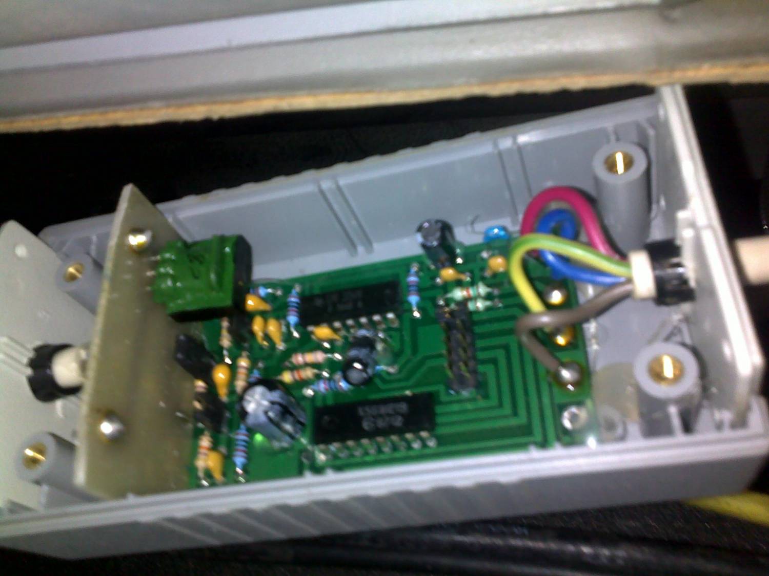

Что это за девайс? откуда сигнал берет и как работает?

И хоть ориентировочно, куда подключено?
Явно не штатная штука, но и не совсем кустарная, делается мелкосерийно. Думаю, что-то связанное с ограничением скорости или с обходом штатного ограничителя.
Можно  более чёткое фото внутренностей?

Похоже на преобразователь сигнала с возможностью настройки, самодельный.

это преобразователь импульса, для 1318, если не ошибаюсь. Из импульса (родной датчик) делает импульс и противоимпульс, для тахографа. есть официальные, производят ВДО и Стонридж

Это фредлайнер, тоже склоняюсь к тому что это преобразователь со штатного датчика скорости, в коробку заходит 2 провода, а выходит 4 на фишку Б
