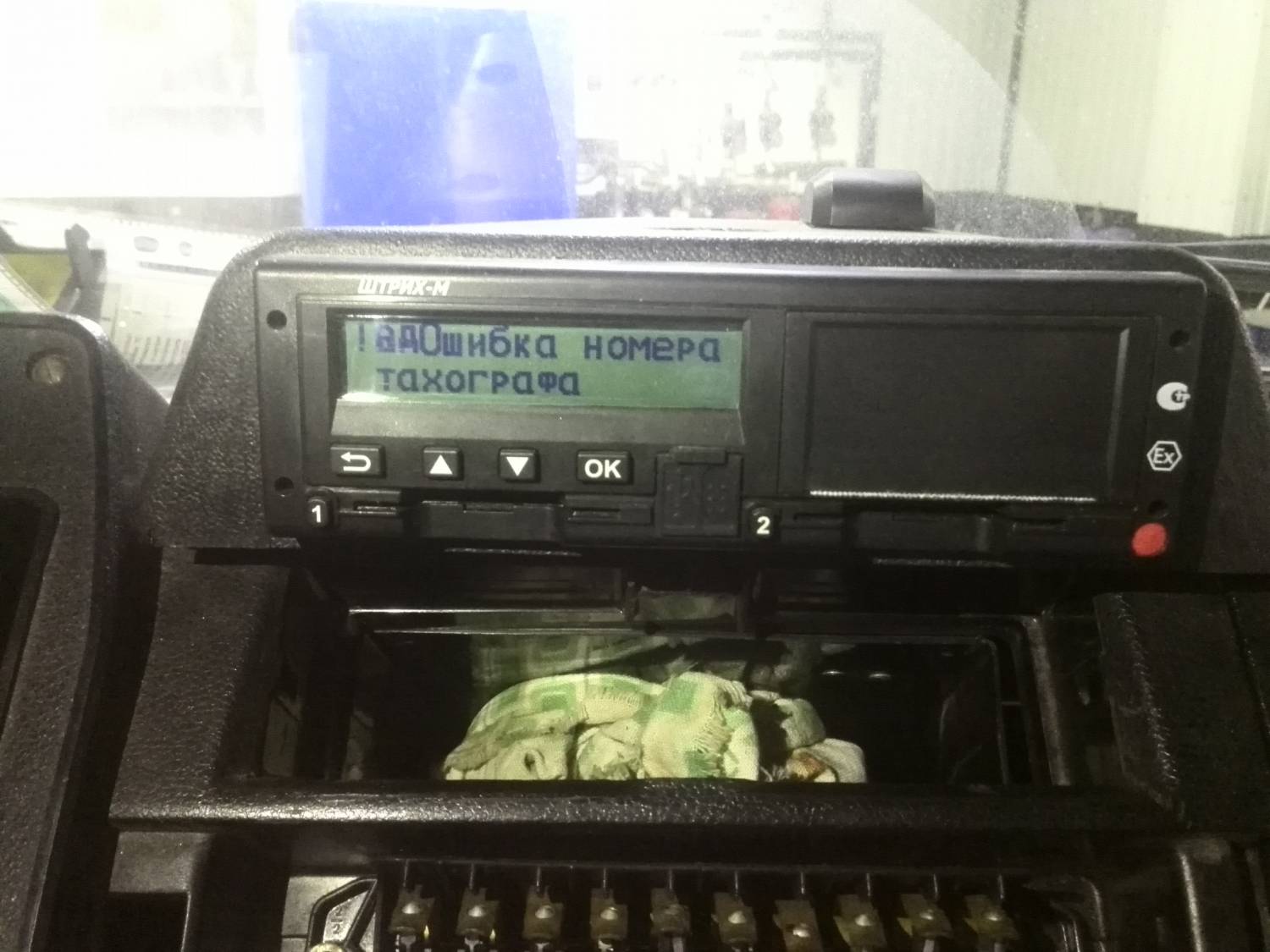

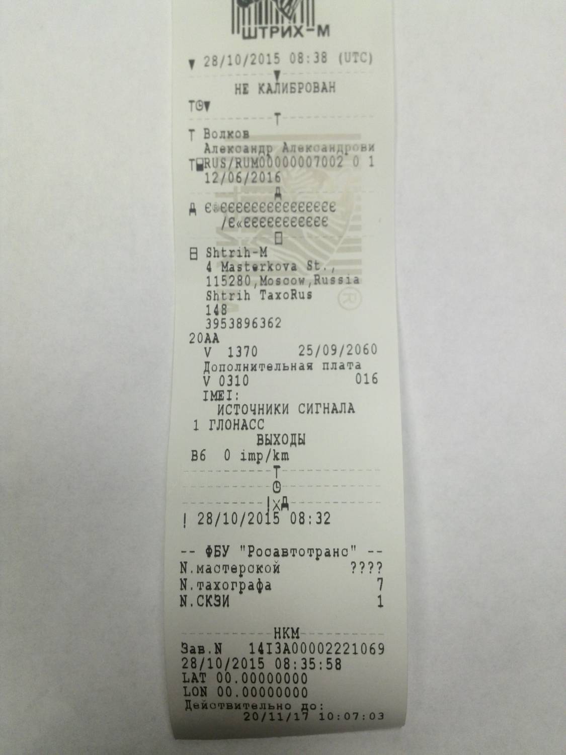

Сегодня приехала машина, установлен Штрих, слетел номер тахографа. Производитель ответил, что у них такой ошибки не существует)))) кто-нибудь еще сталкивался с таким?

ArTeM, Интересно как на Газоне открывается бордачек? Короб не подправленный с права.

UlanovMakc, все нормально открывается, проверено

В гарантийную мастерскую Таху.
Артем, с этой проблемой необходимо обратиться в Гарантийный сервисный центр.
Сообщите в личку, в каком городе Вы находитесь, я сориентирую к кому непосредственно надо приехать.

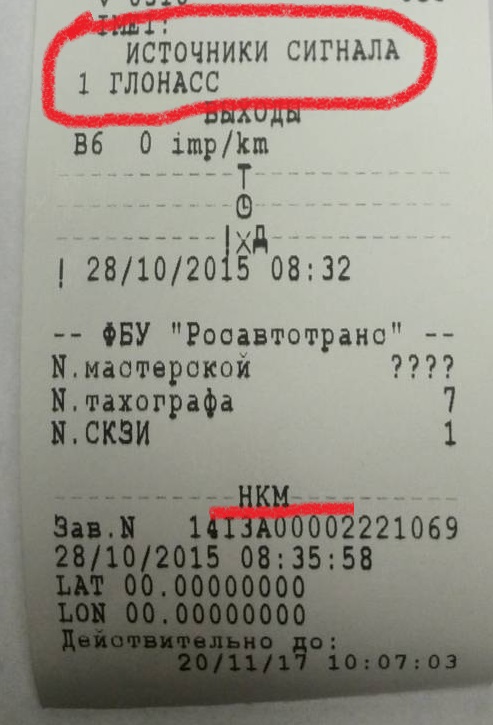

Ого, то есть штрих с нкм только по глонасу существуют?
Прикрепления: 7629870.jpg (89.6 Kb)
Stalker8901195Дата: Среда, 28.10.2015, 20:59 | Сообщение # 203
Как за....ло , зачем УАЗ нужен за 700000 р.?
AK3000Дата: Среда, 28.10.2015, 22:27 | Сообщение # 204
Нет, просто этот - не калиброванный. Как откалибруете - второй и появиться.
Отключить нельзя. Ошибка каждые 5-7 минут вылетать будет.
