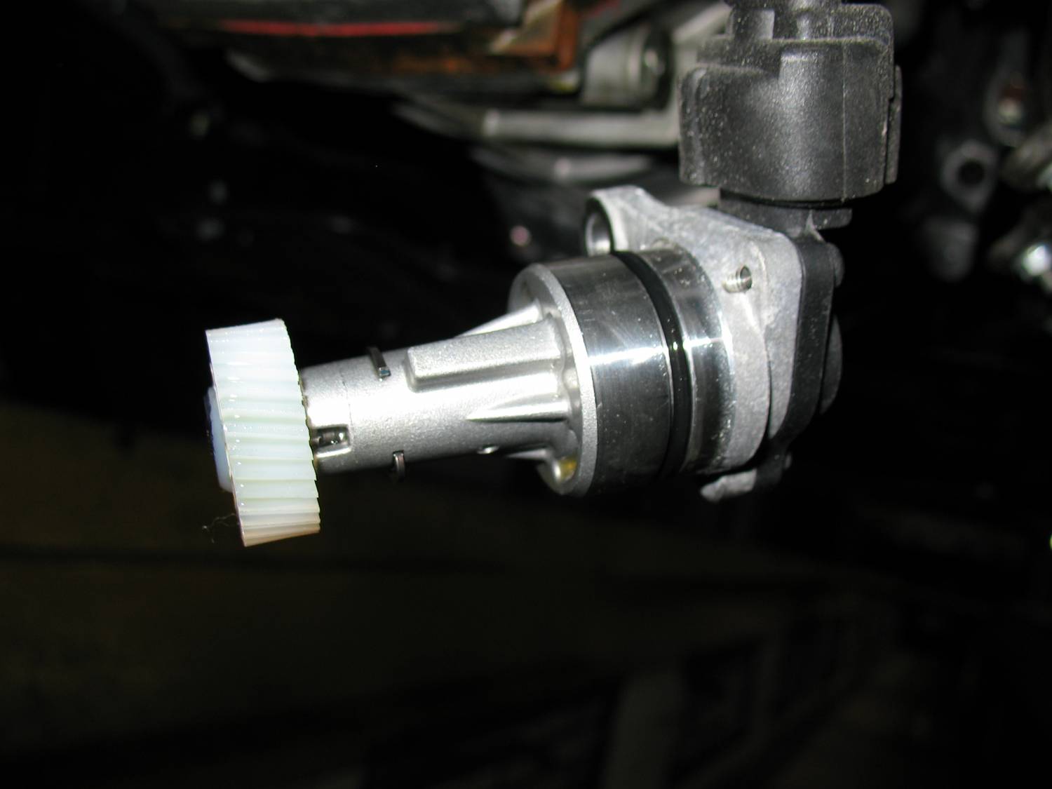

andreyДата: Вторник, 27.05.2014, 16:32 | Сообщение # 26
Сообщений: 83
Устанавливали давно, с помощью M1N1 адаптера
Прикрепления: 8207657.jpg (109.9 Kb) · 1235674.jpg (75.4 Kb)
АндрейДата: Вторник, 27.05.2014, 16:43 | Сообщение # 27
Да датчик навароченный КИТАСом не заменешь. ЕСТР отпадает. Если ставить М1N1 то цена удвоится.

Stalker8901195Дата: Вторник, 27.05.2014, 22:30 | Сообщение # 29
Цитата andrey ()
Устанавливали давно, с помощью M1N1 адаптера Прикрепления: 8207657.jpg(110Kb) · 1235674.jpg(75Kb)
"страшная штука"
LynxДата: Среда, 28.05.2014, 12:50 | Сообщение # 30
Сообщений: 130
Однако.
А если черную фиговину с разъёмом открутить - туда не подцепиться ничем?
