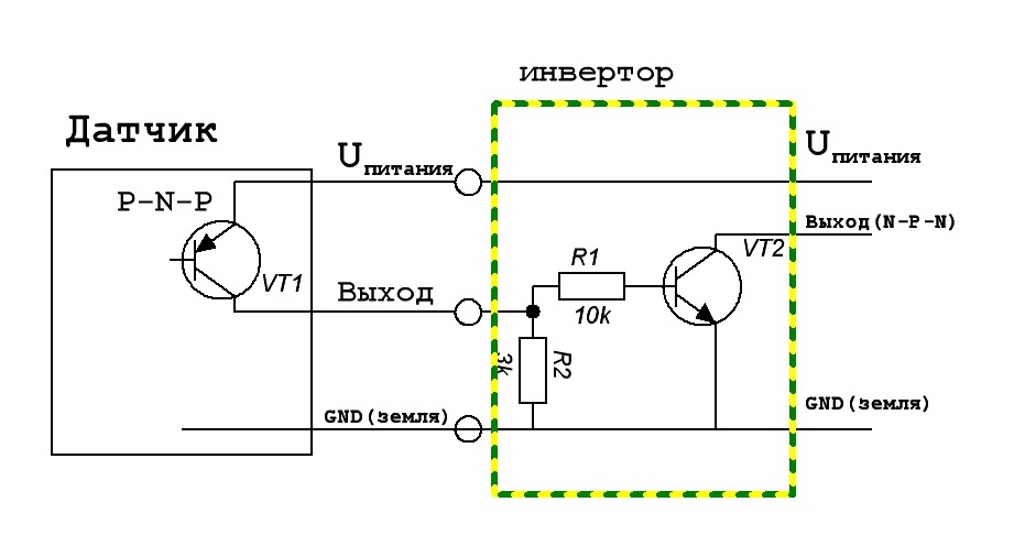

Андрей100Дата: Вторник, 22.04.2014, 10:00 | Сообщение # 7
Сообщений: 146
Есть датчик VL180-2P41136 . Соединяем с 4-х контактным разъемом на программаторе . При выборе " Фиксированная дистанция 2" ничего не происходит . Подскажите где что не так.
27menДата: Вторник, 22.04.2014, 10:28 | Сообщение # 8
На вскидку,
у этого датчика VL180-2P41136
на выходе P-N-P транзистор
а нужен или датчик у которого N-P-N выход(те чтобы сигнал притягивался к земле )
или инвертировать как-то то - что есть.
Андрей100Дата: Вторник, 22.04.2014, 10:33 | Сообщение # 9
Сообщений: 146
Есть ли какие либо мысли по этому поводу? Подскажите модель датчика который будет работать 100%. ( Датчик Vl180-2P назывался в качестве одного из лучших на эту роль) . Спасибо.
Сообщение отредактировал Андрей100 - Вторник, 22.04.2014, 10:36
27menДата: Вторник, 22.04.2014, 11:00 | Сообщение # 10
Я бы сделал как-то так:
Прикрепления: 6211189.jpg (56.1 Kb)
Андрей100Дата: Вторник, 22.04.2014, 11:28 | Сообщение # 11
Сообщений: 146
Спасибо. Будем пытаться .

lemesergДата: Среда, 23.04.2014, 09:03 | Сообщение # 15
Цитата 27men ()
На вскидку, у этого датчика VL180-2P41136
Я ошибся с выбором датчика и купил как раз P-N-P. Вместо инвертера сделал маленькую коробочку с входом и выходом, а внутрь поместил две кроны. Это попроще малость smile
