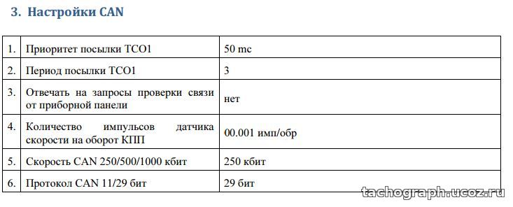

Доброго времени суток, машина 2004 года, полуавтомат. Встал вопрос о замене родного 1324 на Атол. Считали данные UTP10  с 1324 (Коеф. передачи 0,001, KH фактор 4000\1000, по CAN все стандартно 3) больше не чего нет....
На сайте производителя тахографа также подняли информацию (Фото ниже)
Настраиваю Атол по параметрам которые на фото, машина не видит передачи выше 4-ой.......
Кто сталкивался с проблемой? Помогите пожалуйста....

А теперь по теме... я бы залез под машинку и посмотрел шильдик на КПП, правильный ли коэффициент оборотов вала записан.

Там проблема скорее всего немного в другом. Фишка Д в наличии? Какие провода на ней висят? .... Хотя если коричневая фишка в наличии, то меняйте Атол на Штрих или VDO 3283. Были подобные проблемы на автобусах Мерседес 2007-2008 г.в. Штрихи оперативно сработали по рекламации и все решили up В VDO ничего настраивать не нужно, но нужно считать данные с 1324 и записать их в 3283, не прибегая к универсальному DTCO. Всем успехов!
