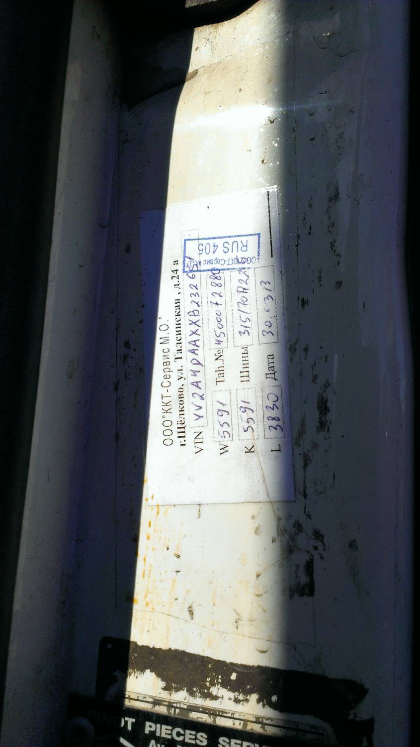

Приехал Вольво FH12
прошлая калибровка 13 год, датчик скорости не опломбирован, на самом тахографе пломба литовская - в общем мрак - лепят просто наклейки ребята - есть у нас контора (фото во вложении).
Но не суть.
