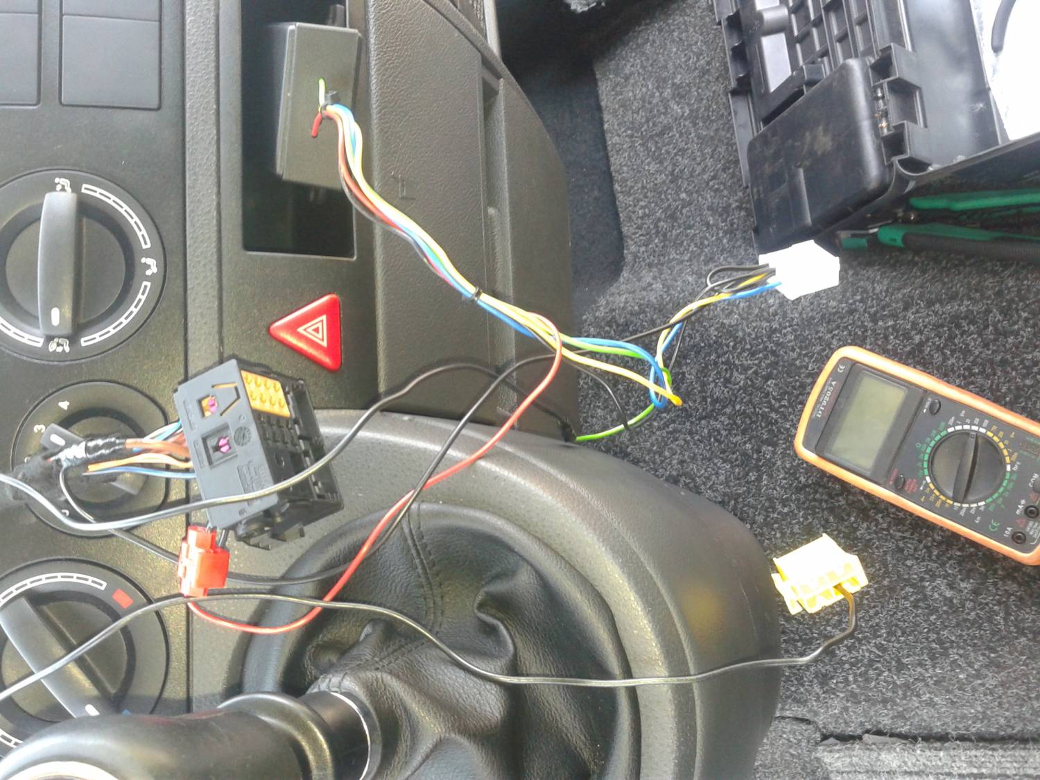

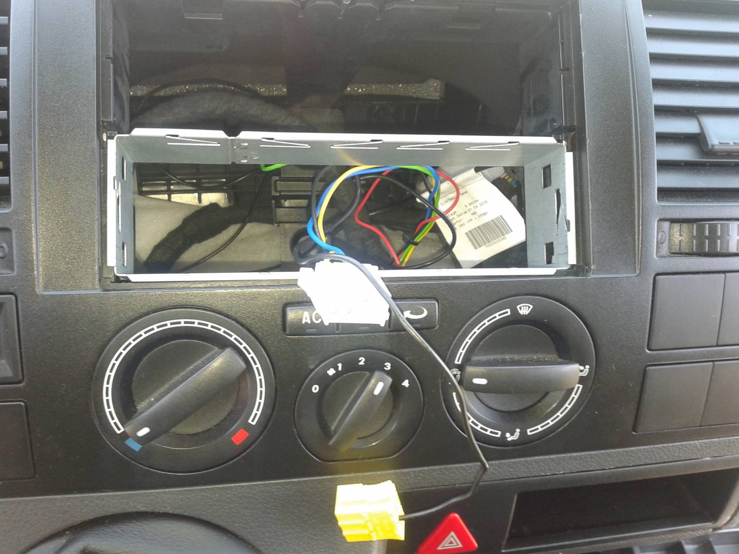

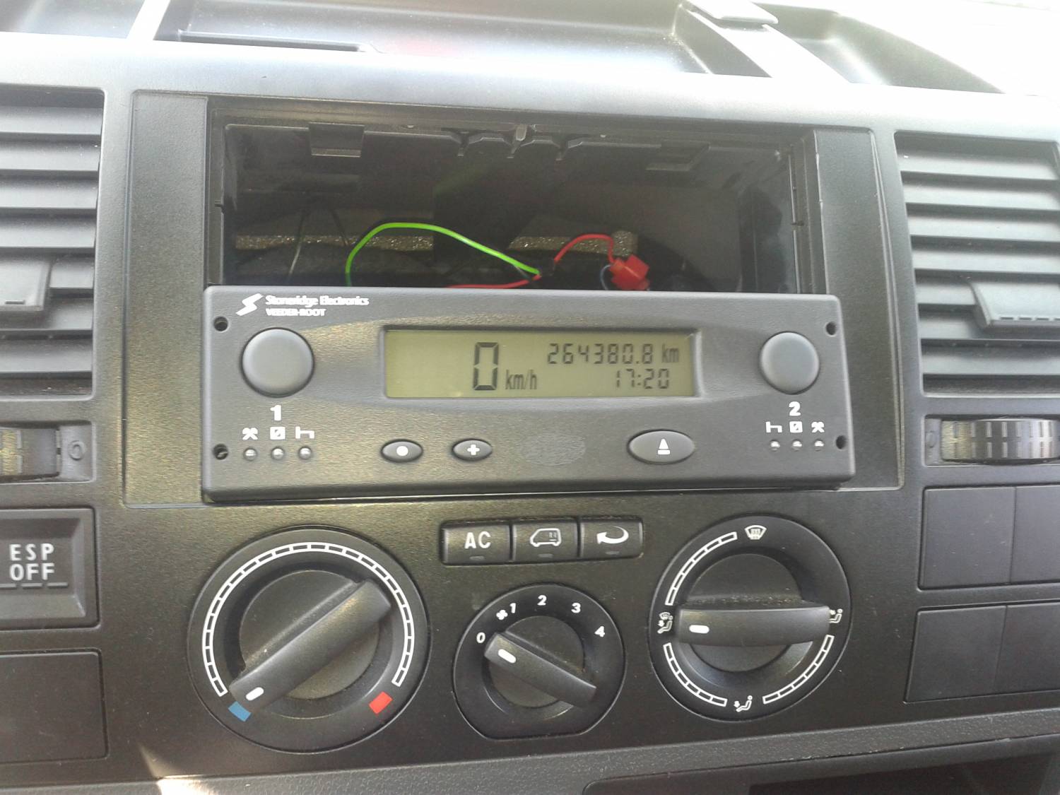

Доделал сегодня Т5. Маленькая инструкция по установке.
А1- снимаем с магнитолы
А3- 1 пин синего разъема панели
А5, А6 - с магнитолы
B3- 3 пин синего разъема панели
С помощью МК2 выбираем датчик индуктивный (спасибо soltisa1), отключаем CAN, вычисляем "К"
У меня тахограф на 24 V, поэтому питал через преобразователь
Проехал на машине 15 км, ошибки не выскакивают, все работает. Завтра отдам клиенту. Всем спасибо за помощь.
Да, совсем забыл, фото в конце сделал, выкладываю.
Прикрепления: 6142917.jpg (220.1 Kb) · 6852099.jpg (160.0 Kb) · 9477415.jpg (176.5 Kb) · 6895158.jpg (160.6 Kb)
