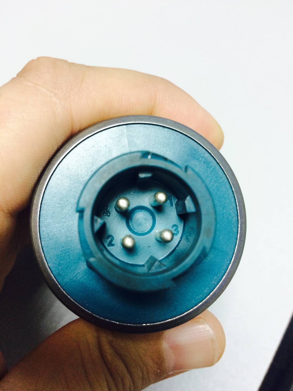

добрый день. подскажите пожалуста! столкнулись с такой проблемой приехала скания с тахографом штрих .хочет поставить 1381 . где искать В1,В2,В4. (машина 2015 года)

NYC2010Дата: Среда, 21.10.2015, 06:59 | Сообщение # 39
Датчик должен быть Kitas (проверьте), распиновка указана на самом датчике, как на фото, нумерация выходов должна быть и на самом тахографе. В1 датчика соединяете с В1 тахографа, В2 датчика соединяете с В2 тахографа, аналогично B3 и B4

ScanДата: Среда, 21.10.2015, 07:46 | Сообщение # 40
Сообщений: 113
Если установлен Штрих, питание датчика идет от координатора. Схему подключения придется переделать, изменить файл SOPS автомобиля. Схемы вариантов подключения приложены. Если будут проблемы с изменением файла SOPS звоните (985)7627796
