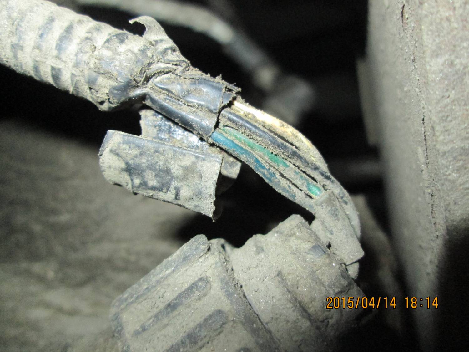

Товарищи! У кого-нибудь есть распиновка разъёма ДС на Higer ? Суть в чём: на автобусе меняли КПП и оторвали провода ДС, цвета проводов на самом датчике и тех что уходят в кабину не совпадают (из кабины приходит 2 зелёных, чёрный и жёлтый, один зелёный и жёлтый идут в отдельной броне с экраном).

Год выпуска 2008, на фото сам датчик и цвета проводов, но это КПП с другого автобуса. На родной КПП ДС немножко другой и цвета другие (красный, жёлтый, зелёный, синий).
Датчик на родной коробке как на фото в этой инструкции http://tahobaza.ru/wp-content/uploads/2014/12/Higer_KLQ6840Q.pdf

Осмелюсь предположить, что красный-питание датчика... выкрутите датчик, включите зажигание и методом тыка распинуйте правильно 4 провода. Это не сложно.

Не хотелось бы методом тыка, а то мало ли чего.... В тех проводах что идут к датчику красного нет.
Фотки бы на которых само соединение с цветом проводов...

мало ли чего наверное не случится, дел на пять минут. при включенном зажигании ищи плюс и минус питания датчика. оставшиеся будут импульсными выходами с датчика. после собери разъем, одень его на датчик и попробуй с напарником посмотреть будет ли работать.

Всё верно! Найдите питание датчика, включив зажигание и далее по тексту от zherebcovai. 10 минут и Вы-профессионалы в этом деле... не бойтесь)))

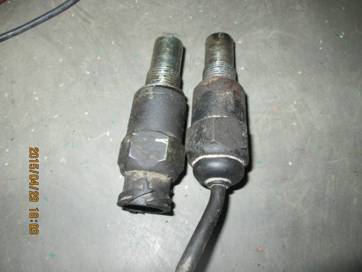

Короче так ничего у нас и не получилось...  Т.к. авто как сказал владелец без ретарды, то будем ставить свой...

Я сам над собой тогда начал куеть )) Как только попробовал свой дс всё стало понятно, оба датчика неисправные, привезли новый всё сразу заработало. Импульсов около 12000.
