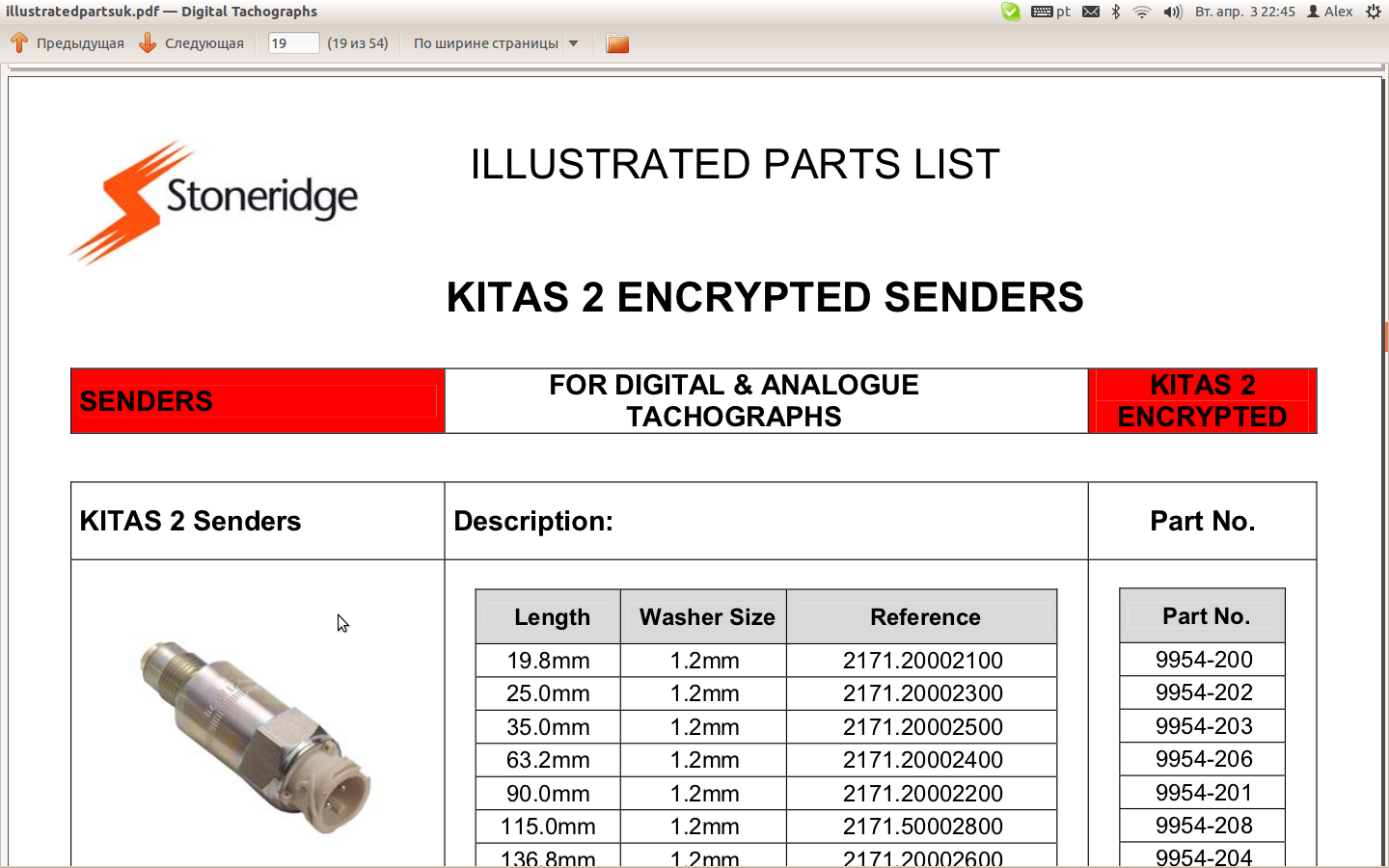

Наверное все точки над i расставит следующая картинка из стоунриджского каталога. Из нее следует что KITAS и KITAS2 это методы криптования поддерживаемые датчиками. И их выпускает в добавку к Континенталю еще и Стоунридж как минимум.

Маленькое пояснение: датчики для Стонериджа производит Континенталь - если взять датчик из каталога Стонеридж - то на датчике написан производитель - Континенталь.
Кроме Континенталя шифрованный датчик для цифровых тахографов выпускает еще и Актия. Все - только 2 производителя - остальные могут только продавать под своей торговой маркой. Это легко проверить по спискам сертификации датчиков - там только 2 производителя.
