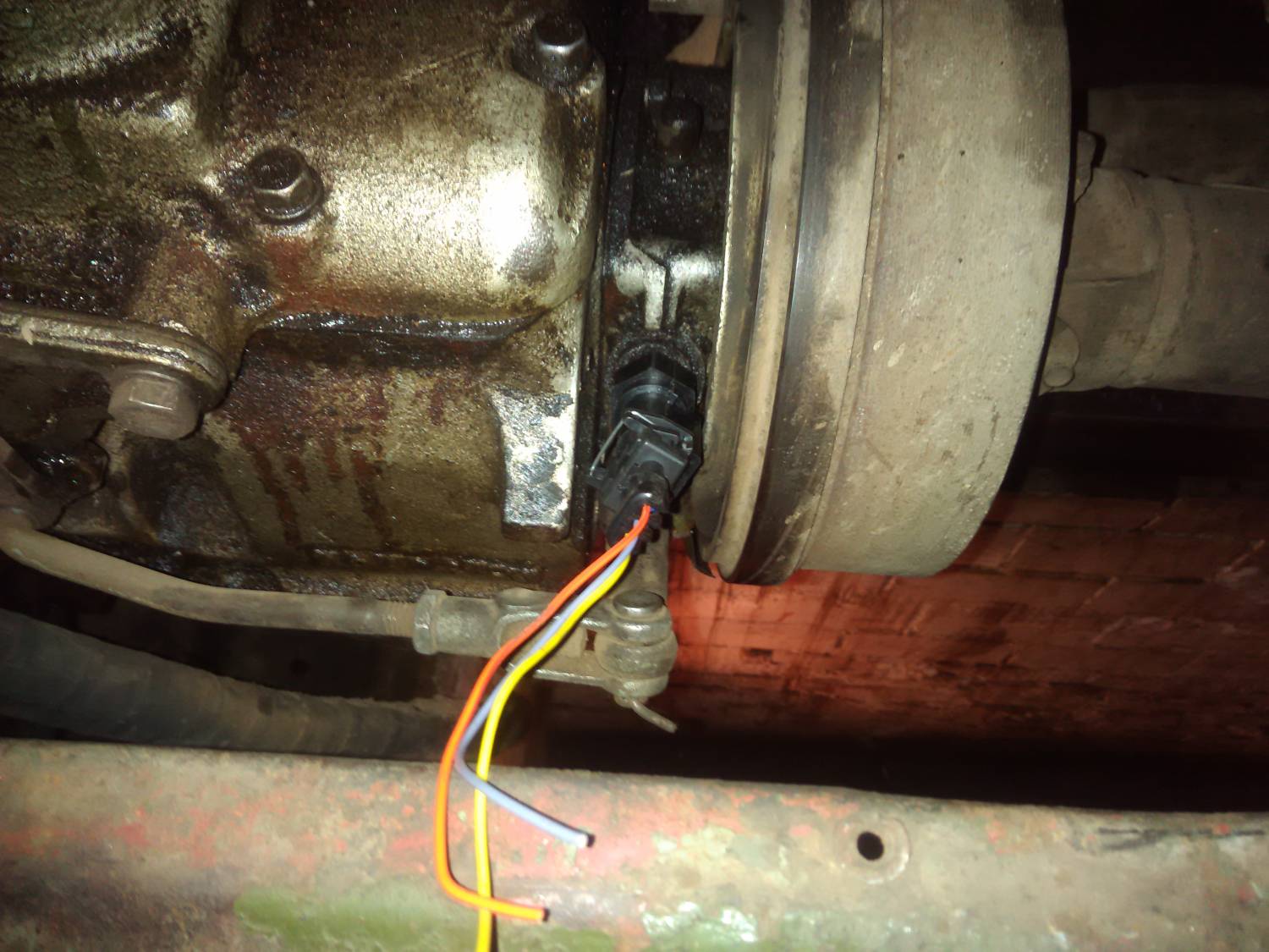

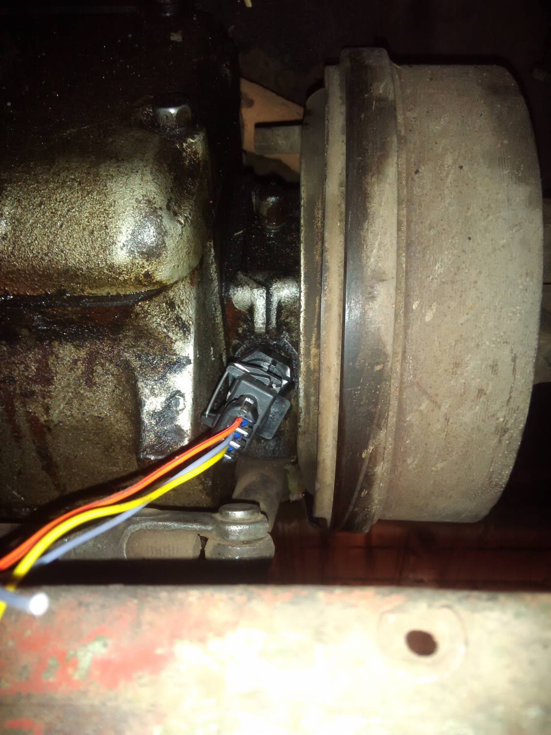

ГАЗ-53 (1981г.) Ставили датчик и спидометр электронный (пришлось увеличить диаметр чтоб 100мм зашел)

goschaДата: Понедельник, 16.02.2015, 16:17 | Сообщение # 50
Цитата corsair-studio ()
Ставили датчик
А датчик только такой входит? Фланец+бочка не идёт?
corsair-studioДата: Понедельник, 16.02.2015, 16:35 | Сообщение # 51
Сообщений: 50
Работать то будет тока как его туда вставить там узковато для него ))  Вот выше писали что надо подтачивать.
