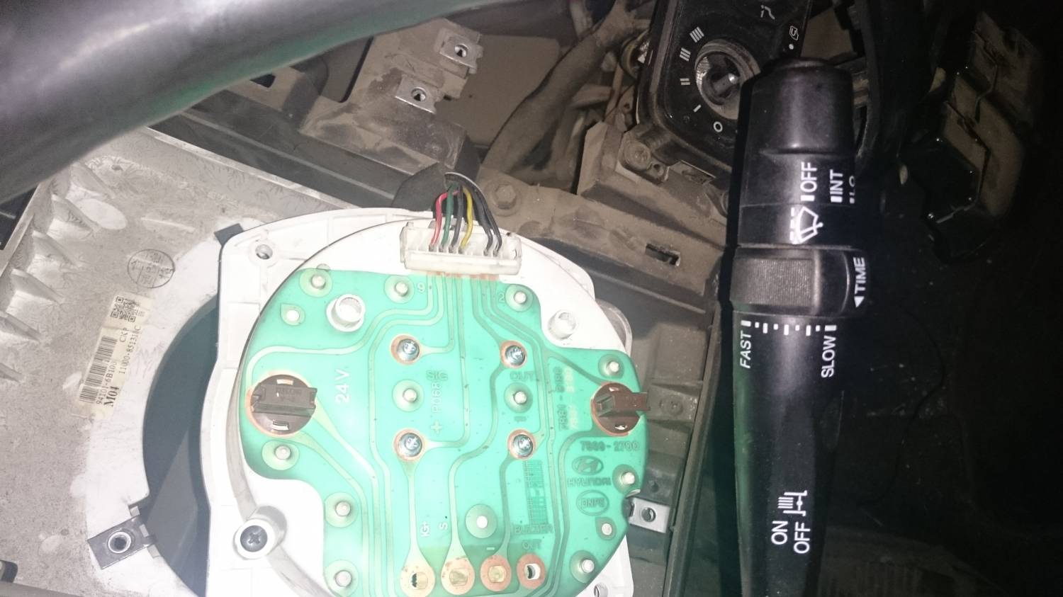

BenderДата: Четверг, 12.03.2015, 13:59 | Сообщение # 21
Сообщений: 125
Вот такая конструкция розового нет есть красный с белой полоской,но там + от габаритов,где магнитола тоже фишек нет.
Прикрепления: 7579111.jpg (112.6 Kb) · 1526118.jpg (84.5 Kb)
27menДата: Четверг, 12.03.2015, 15:20 | Сообщение # 22
Bender,  Там же подписано "SIG" - черный провод который между зеленым и желтым.
BenderДата: Четверг, 12.03.2015, 15:33 | Сообщение # 23
Сообщений: 125
Спасибо огромное!Да попробовали ничего не было,SIG видел! По вашему совету ещё раз попробовал,НЕТУ,потом взял другую С-ку ПОЯВИЛСЯ!Ещё раз спасибо!)))

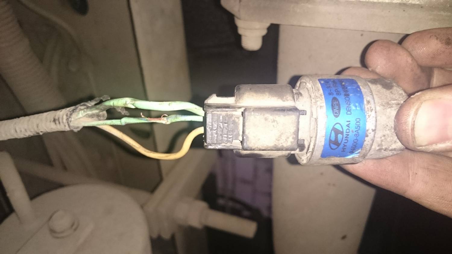

AK3000Дата: Четверг, 12.03.2015, 19:52 | Сообщение # 24
ТОлько провод у датчика подремонтировать надо smile
