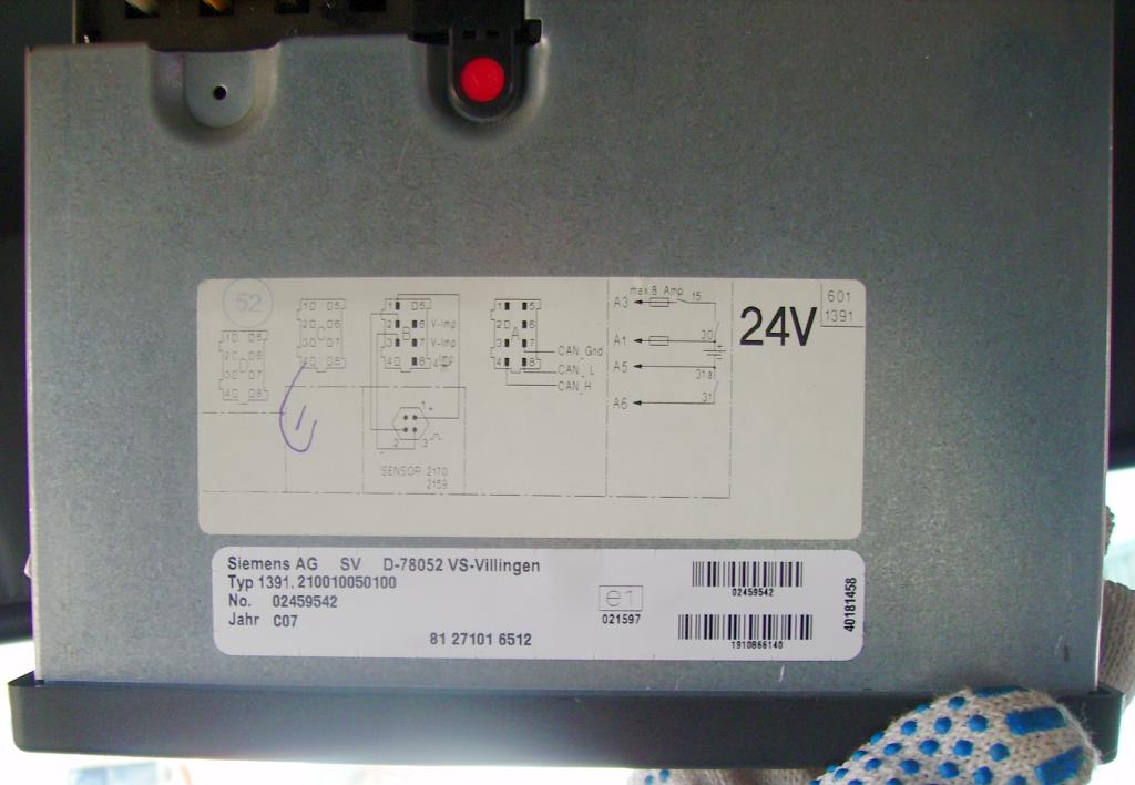

Собственно попался такой прибор. TS-2010 его не видит и не опознаёт. Что это вообще такое? Что с ним делать? Можно с ним ездить или нужно ставить другой тахограф?

А я такую приблуду искал год назад... клиенту нужно было для того, чтобы только машина поехала... так и пришлось ставить 1381, т.к. предыдущий дёрнули наркоманы из кабины.

Так это вообще тах или нет? Нужно ставить дополнительно тах? ТС - MAN TGA 33 бензовоз. Причём на втором таком же стоит 1324, а вот на этом эта штука.

По информации из Континенталя это эмулятор тахографа. Ставиться на машины где тахограф не нужен. Его предназначение подружить САН шину с машиной. Обратите внимание импульс идет только от не шифрованного пина. Взаимозаменяемость с 1324. Однозначно это не тахограф

Это "имитатор" тахографа. Почему-то Меттэм отрицательно отозвался о данной штуковине, когда я к ним обратился с этим вопросом, ответив, что этой штуки у них нет и никогда не будет, но вещь в хозяйстве однозначно нужная и полезная по моему сугубо личному мнению.

Такой эмулятор бывает 2-х типов для замены на 1324 и для замены на 1381 - предназначен для того чтобы машина безболезненно восприняла тахограф вместо этой штуки, программируется аналогично тахографу. СТС II его прекрасно видит и работает.

Спасибо за информацию. Что самое интересное, это второй на этой машине, до этого стоял такой же, но сломался и владелец заказал такой же думая что это тахограф. Ох и расстроится он завтра. Посоветую ему вернуть его обратно туда где купил.

А как понять какой этот экземпляр?

Странно, UTP-10 (TS-2010) его не распознал ни как 1324, ни как 1381 - выдаёт ошибку соединения.

По спецификации Континенталя,
Относительно программаторов - много чего не работает при использовании программаторов, которые не имеют одобрение производителя на работу с его продукцией. Это обычная ситуация - сторонние производители выпускают продукты приблизительно похожие на оригинальные, но это именно "приблизительно". Ведь и швейцарские часы тоже "делают" не только в Швейцарии - при этом внешнее сходство есть, но есть и "нюансы".

Это не тахограф, так что надо менять... ставится на технику в Европе чтобы машинки ездили...
сам менял такие, отмутить не смог правда, клиент жмот оказался... кстате стоят не меньше тахографа...

Выберите польского производства они дешевле и TS-2010 берет

владелец сказал, что он ему в 40тр обошелся, то есть дороже нового таха.
