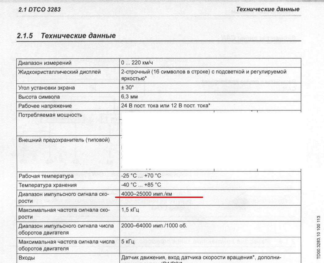

Техподдержка ФДО Меттем по поводу минимальных импульсов на 3283 сказала - от 2400 имп/км. Лично я верю, т.к. на Газ-53 и ЗИЛ-130 поставил УАЗовский 6-ти импульсный датчик. Клиент не жалуется. К=3500имп/км.
27menДата: Среда, 03.06.2015, 18:37 | Сообщение # 51
Прикрепления: 1176499.jpg (114.0 Kb)
