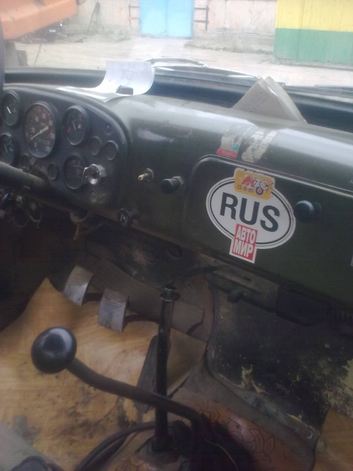

Здравствуйте Мастера !
Моя первая установка и машины попались ГАЗ 53, ему лет 40 уже... И МАЗ.... лет на 10
помоложе...
Тахограф будет ставиться - Меркурий. Дайте пожалуйста конкретный ответ, что ставить из датчиков на машины. На ГАЗе тросиковый спидометр, на МАЗе тахогенератор. Датчики нужны не шифрованные, попроще и подоступнее.
Есть какие то переходники, может конкретные названия датчиков вместо тахогенератора и соответственно, вместо тросикового привода... ? Или может проходной, что бы и тросик оставить и импульсы снимать. На Зиле спидометр 9 см диаметром, не знаю, есть ли такие электронные, с имульсным входом.. На Мазе - 12 см.
Пара фоток с видом кабины здесь же...
