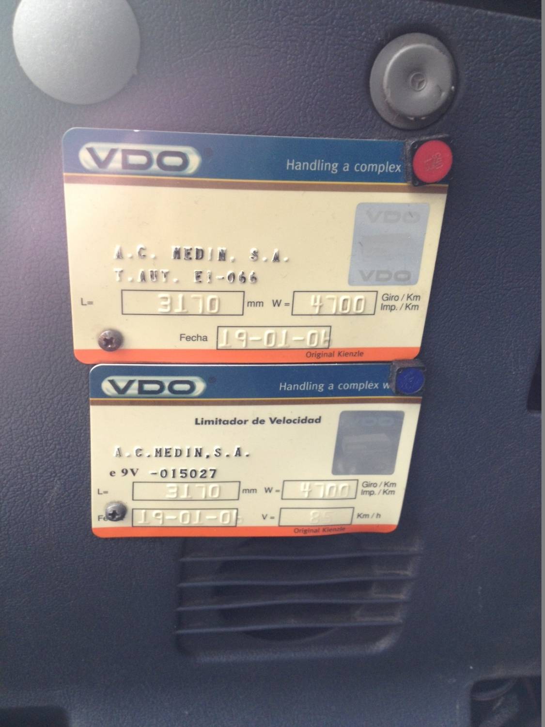

27menДата: Вторник, 10.03.2015, 19:22 | Сообщение # 96
Лучшее враг хорошего.
Всегда можно сделать лучше.
Главное вовремя остановится.
Вот правильные наклейки smile
Прикрепления: 7395076.jpg (137.9 Kb)
АндрейДата: Вторник, 10.03.2015, 19:32 | Сообщение # 97
Согласен. Видел такие.
